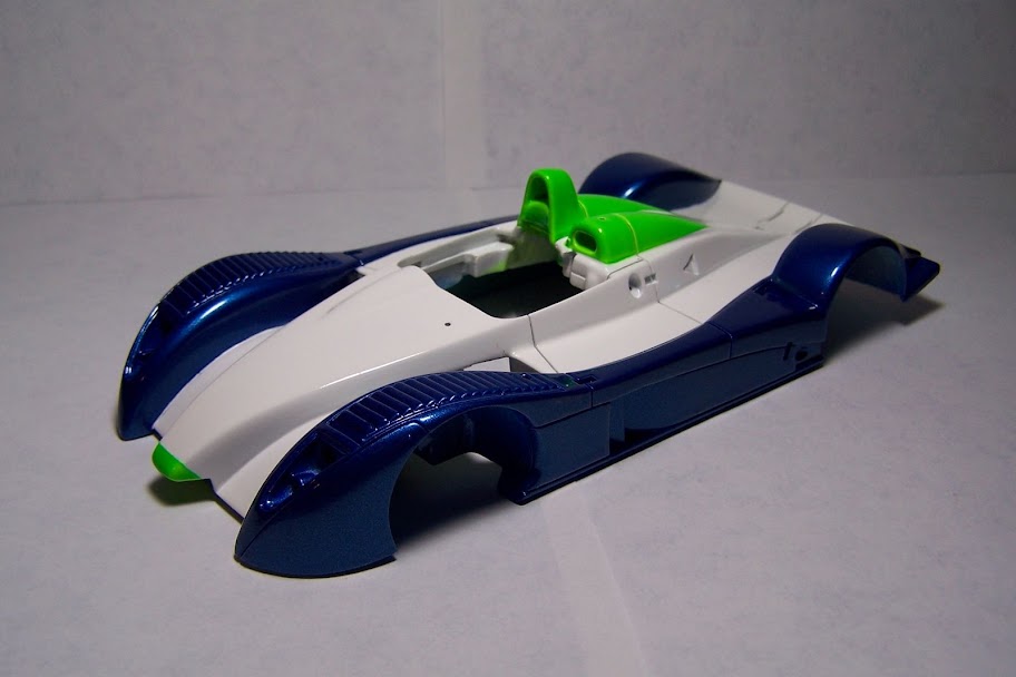

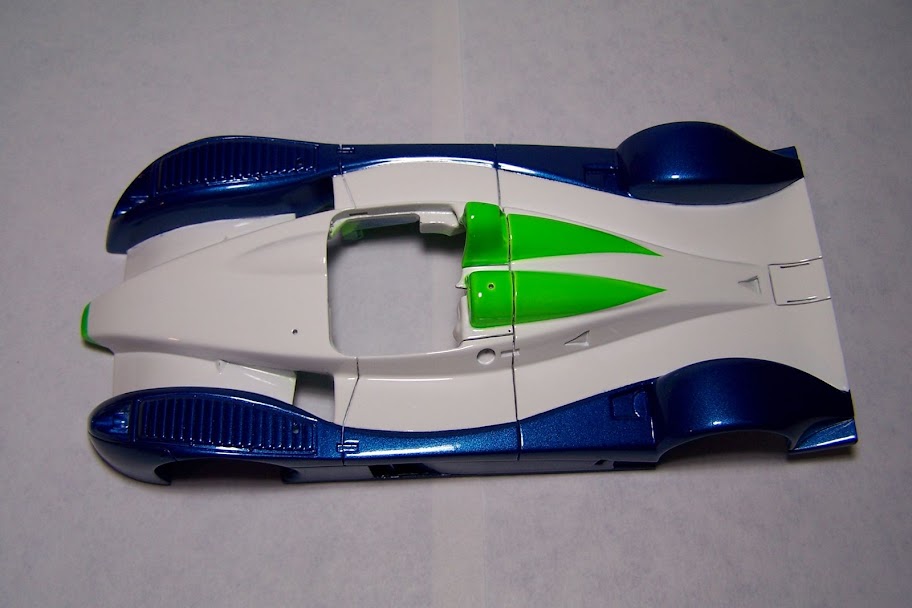

Un nouveau montage que je vient de commencer, la Pescarolo C60 Judd, Le Mans 2006, au 1/24 comme d'habitude :
Je vais monter la n°17 Pilotée par Sébastion Loëb, Franc Montagny et Eric Hélary. Elle termina 2ème aux 24h du Mans 2006, juste derrière l'Audi R10 n°8.
Le montage débute avec la carrosserie, ici préparée pour recevoir sa première couche d'apret.
Donc, apret blanc, plusieurs couches fines pour bien couvrir le gris de la carrosserie, ensuite 2 couches de blanc.
Après séchage complet, j'ai masqué les parties devant rester blanches :
Puis, peinture du bleu et démasquage :
En ce moment, je peint les élément verts fluos, donc masquage une nouvelle foi, et peinture. Photosd quand ce sera sec.
J'espère que ca vous plait. ;)

Message par Speed » mar. 18 janv. 2011 16:09
Le vert fluo est passé. Un peu flippante cette peinture car elle est très liquide. J'ai eu peur que ca passe sous les masques, mais ouf ca c'est bien passé. :D
Maintenant, je vais laisser la carrosserie de côté pour que la peinture sèche bien à coeur, donc je vais pouvoir commencer l'intérieur.

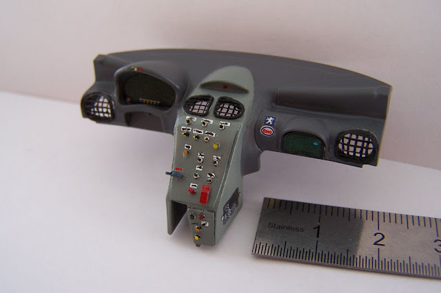

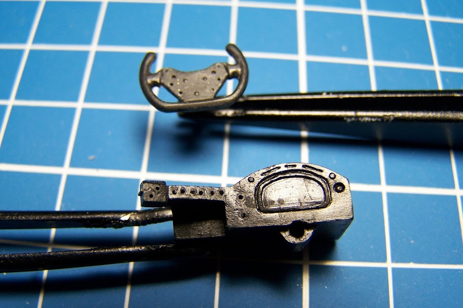

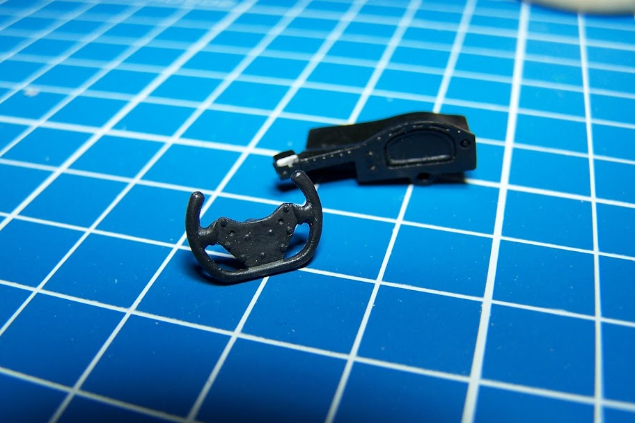

Le tableau de bord et le volant ont été modifiés pour plus de réalisme. La gravure des boutons et switchs est poncée, et des trous de 0.3 mm sont percés. Ici les pièces avant :
Et après.

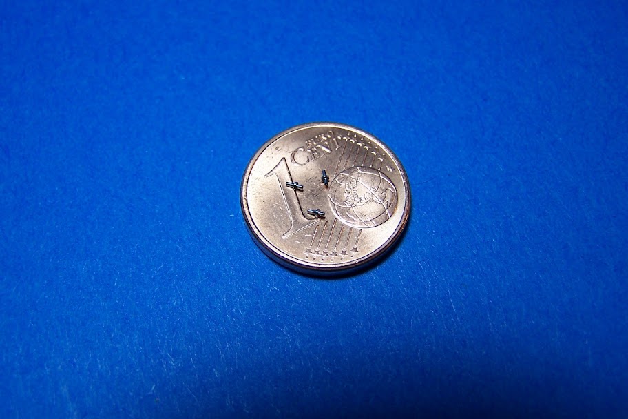

Les switchs et boutons seront des accessoires venant du Japon (les trois petites pièces sur la pièce de 1 centime).

Message par MasKimE » ven. 21 janv. 2011 19:07
La taille des pièces :shock:

MasKimE a écrit :La taille des pièces :shock:
Oui, c'est vraiment tout petit, il m'arrive souvent d'en perdre quand ils sautent de ma pince (sans les retrouver le plus souvent :x ). Mais une foi mis en place, ca rend vraiment très bien, ca n'a rien à voir avec la gravure des pièces. Je les ai utilisé déjà sur le tableau de bord de ma 206 :
